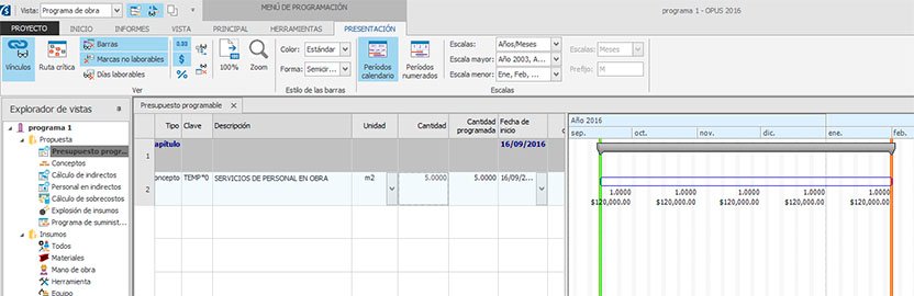

Hola Fredy. Este detalle que observas en realidad es un problema de redondeo de datos en las cantidades programadas. Asi que pare resolverlo tienes que ir a la configuración o parámetros del proyecto, en la opción de cálculos, modifica la columna Cantidades en HP de 2 cambialo a 4.
Una vez que realizas esto tienes que reiniciar las actividades programadas y volver a hacer el mismo procedimiento que explicas. De esta manera el problema presentado deja de serlo. Se tendría que ver como en la imagen adjunta :)

POR OTRA PARTE EN LA IMAGEN QUE MANDAN DE EJEMPLO ES DE OPUS 2016, MI ERROR ESTA EN OPUS 2014 NO EN 2016 ; YO HE PROBADO EL DEMO DEL OPUS 2016 Y ESE ERROR YA NO PERSISTE, SE PUEDE PROGRAMAR SIN INCONVENIENTES.

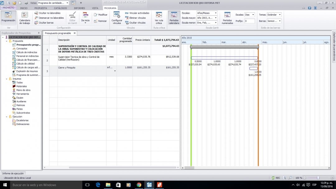

VOY A TRATAR DE DEJAR UNA CAPTURA DE PANTALLA PARA QUE VEA EL ERROR Y OBVIAMENTE LO NO FUNCIONAL QUE ES ESA VERSION DE OPUS 2014, Y ES UNA LASTIMA PORQUE TENIA BASTANTES MEJORAS, PERO EN UNA PARTE PRIMORDIAL COMO LO ES EL PROGRAMA DE OBRA PUES NO FUNCIONA.

En efecto, el ejemplo que realicé fue para la versión 2016 ya que OPUS 2014 desapareció desde hace mas de 3 años. Si cuentas con OPUS 2014 creo que es momento que te actualices ya que OPUS 16 es una versión muy estable y cumple prácticamente con todos lo requerimientos actuales. Si actualizas con nosotros te otorgaremos muchos beneficios.
