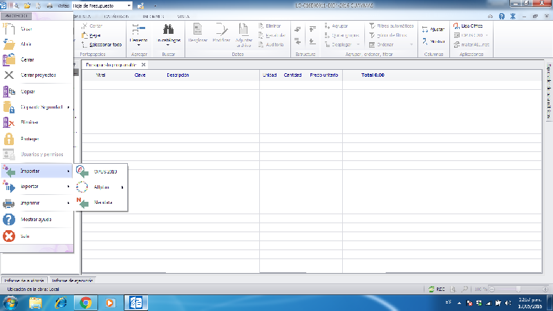

POR QUE NO ME APARECE IMPORTAR DE EXCEL A OPUS?
9 años 8 meses antes #1249 por Arq. Everardo López P.
Respuesta de Arq. Everardo López P. sobre el tema IMPORTADOR DE EXCEL
Porque estás usando una versión mas reciente de OPUS. Ahora la comunicación con Excel se hace a través de la liga OFFICE.
Estando en la vista del presupuesto o del programa de obra. Das clic en Herramientas y luego selecciona Liga OFFICE. Los videos que están en la red sobre la comunicación con Excel ya no son compatibles con la versión 2015 o 2016.
Si no eres cliente Vip de Franquicia OPUS puedes adquirir por serparado el video completo sobre la liga Office. Tiene un costo de $400.00 pesos

AL REALIZAR UNA SEGUNDA IMPORTACION DE UN CATALOGO DE EXCEL A OPUS, AUTOMATICAMENTE ME CARGA EL 1ER. CATALOGO QUE IMPORTE.
EH INTENTADO CON OTROS ARCHIVOS Y SI ME LOS CARGA. PERO NO PUEDO CARGAR CON EL QUE OCUPO TRABAJAR.
ME PUEDEN EXPLICAR DE FAVOR.
GRACIAS
9 años 8 meses antes #1252 por Arq. Everardo López P.
Hay una opción para Guardar como. Ahi guardas los archivos que primeramente se vincularon con OPUS y carga nuevamente otros archivos y vinculalos.
Para recuperar el primer catálogo bastará con volverlo abrir de donde los hayas respaldados y así sucesivamente con el resto de los catálogos.
