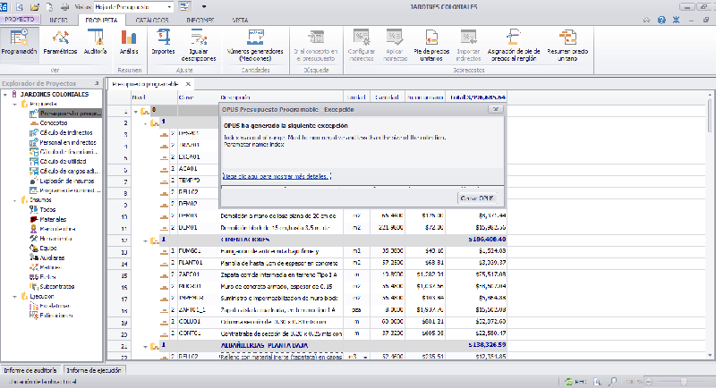

Buenos dias, mande un mensaje con el siguiente problema, no se si llego, lo vuelvo a mandar. En el programa de obra al tratar de generarlo me sale el siguiente error:
EL cual dice que: Index was out of range. Must be non-negative and less than the size of the collection.
Parameter name: index
No puedo generar ningun programa de esta obra y me hace esto a cada rato. Por favor alguien me podria ayudar.

Ok verifica que en tu configuración regional no se encuentre otra región. Por ejemplo España. Cambialo a México
Suele pasar.. Avísanos como te va.

Gracias por su atencion, desconozco donde se cambie la region en Opus, sera en los parametros generales del proyecto la Moneda y la region viene como Mexico. Pero aun asi me pone el problema. Que otra opcion podria ser?.
