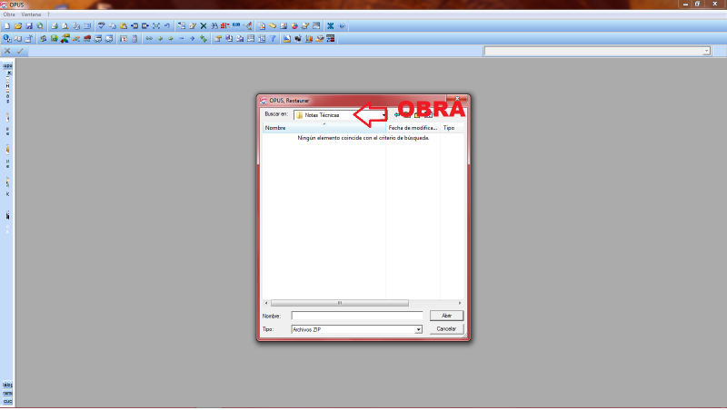

HOLA Y DE NUEVO MOLESTANDO YA INTENTE Y NO LA RECONOCE AL RESTAURAR LA OBRA DEJO IMAGEN NO SE SI ESTOY SALTÁNDOME UN PASO O HICE ALGO MAL , TAMBIÉN EL FORMATO QUE LEE ES EN ZIP O RAR Y YA CONVERTÍ MI OBRA PERO TAMPOCO , BUENO DE ANTE MANO AGRADEZCO SU ATENCIÓN ESPERO QUE TENGA UN EXCELENTE DÍA

Respuesta de Everardo Lopez sobre el tema OBRA INCOMPLETA QUE NO ABRE OPUS 2010 AEC NI IMPORTA OPUS 2015
Pues siento decirte que la obra está dañada y no creo que haya mas que hacer. :(
10 años 9 meses antes #1048 por Deysi Mayreli
SI ME IMAGINÉ ASI QUE NO QUEDO DE OTRA MÁS QUE VOLVER A HACERLA DE TODOS MODOS GRACIAS POR SU ATENCIÓN EXCELENTE DIA SALUDOS
