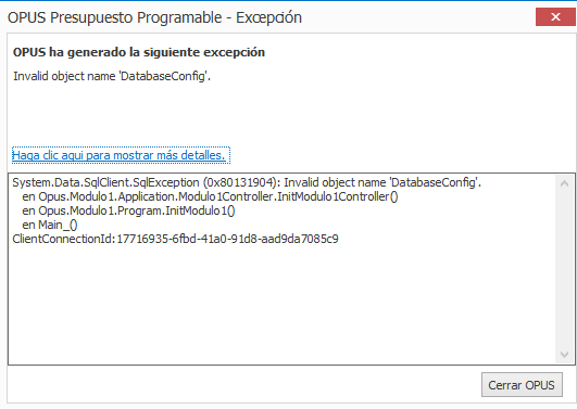

Le comento que realize los pasos que le mencione anteriormente y ahora me salio el error de : invalid object name 'databaseconfig'.
Cabe mencionar que siguiendo paso a paso el video de "instalar opus manualmente" el único paso donde tuve algo diferente fue en el paso de la instalación del SQL SERVER 2012, en el apartado "server configuration" donde usted menciona que es muy importante seleccionar el "NT AUTORITHY SYSTEM" no me sale esa opción, de hecho no me sale ninguna de esas 3 opciones a configurar. No recuerdo que opción me da, pero solo una puedo escoger. Tendrá algo que ver eso y debido a esto me sale ahora este error??
