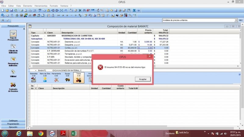

Trato de copiar a través de F5 el contenido de un concepto y me arroja este error.
¿Cómo lo resuelvo?
¿Qué me lo genera?
es opus 2010
Gracias.
Última Edición: 11 años 2 semanas antes por José Aracal.
11 años 2 semanas antes #966 por Arq. Everardo López P.
Respuesta de Arq. Everardo López P. sobre el tema AYUDA CON UN ERROR
estas tratando de meter un corte al tipo de recursos costos horarios, el corte agregalo en la vista todos y con ello evitarás ese error.
11 años 2 semanas antes #969 por VICTOR
Respuesta de VICTOR sobre el tema AYUDA CON UN ERROR
ADEMAS DEBES DE COPIAR TIPOS SIMILARES, SI VAS A COPIAR AUXILIARES NO SE COPIAN CON CONCEPTOS, ES DECIR NO SE PUEDEN COPIAR CONCEPTOS DENTRO DE CONCEPTOS, POR ESO TE ARROJA ESE ERROR, MODIFICALO COMO AUXILIAR O VICEVERSA... ESPERO TE SIRVA!!!
