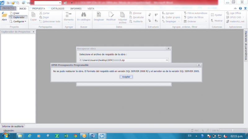

Buenas tardes Arq. otra vez dándole lata, este tema ya lo había comentado antes, pero como formateamos mi maquina ya no le reinstale nada ahora resulta que una compañera tiene opus 2014 igual que yo, pero al tratar de abrir una obra que le envié le aparece el siguiente error.
Y revise el correo que usted me envió anteriormente, y desinstalamos el 2014 e instalamos nuevamente el planet y lo actualizamos a la versión 2014, sin embargo sigue apareciendo este error al parecer tiene que ver con sql no tendrá usted de casualidad una actualización de sql para ver si es posible que reinstalando se pueda solucionar sin tener que formatear la maquina.
