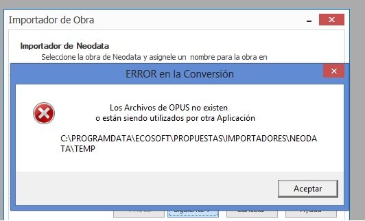

El problema continua, trate de hacer lo que me dice pero no importa nada. asi que decidí probar con obras hechas con el 2009 y el problema sigue, no las importa, ni el mismo "presupuesto ejemplo de neodata 2009", o sea ni las obras hechas en ese entonces las abre.
me sale este mensaje.
pero si crea la obra, pero sin datos.

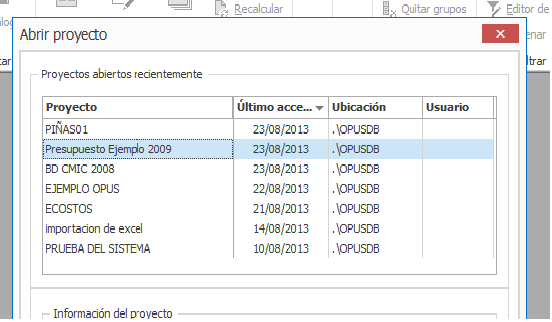

En la imagen puedes ver que esta la obra piñas01, esa la hice el el 2009 con neodata 2009.
