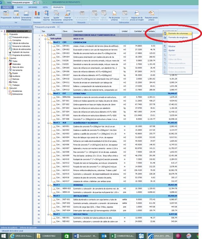

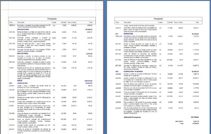

11 años 4 semanas antes #955 por MARCO ANTONIO GIL GUTIERREZ
BUENAS TARDES, ARQ. COMO ESTAS, DISCULPA ME APARECE ESTE ERROR AL MANDAR IMPRIMIR UN PRESUPUESTO, EL IVA NO LO CALCULA BIEN NI LA SUMA O EL IMPORTE TOTAL, NO SE SI ME PUEDAS AYUDAR SALUDOS ANEXO IMAGEN.

11 años 4 semanas antes #957 por MARCO ANTONIO GIL GUTIERREZ
Gracias hermano aqui andamos para lo que se ofrezca, si ya lo sacamos de esa forma, pero si es conveniente que se reporten los detalles, para que los solucionen, este problema se soluciono, cambiando el format de la celda, agregandole el signo de $ al formato de la columna del total. Por si a alguien se le presenta el mismo detalle, esa solucion a mi me funciono, saludos.

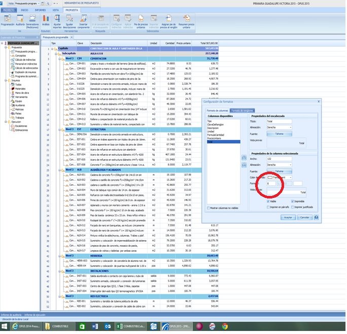

11 años 3 semanas antes - 11 años 3 semanas antes #961 por MARCO ANTONIO GIL GUTIERREZ
Te metes a configuración de columna, y en el formato, de columna colocas el signo de pesos $. en caso de que aun asi no se pueda, habre el ancho de la columna te anexo imágenes saludos a ver si me explique.

11 años 2 semanas antes #968 por VICTOR
Respuesta de VICTOR sobre el tema IVA EN HOJA DE PRESUPUESTO
GRACIAS MAGG!!!
EN EL PRESUPUESTO QUE ESTOY HACIENDO SI FUNCIONO!!!!
