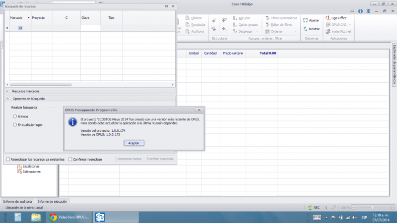

11 años 7 meses antes #789 por Miguel Ángel Martínez Hernández
Buenas Noches.
Si la verdad es que no hemos recibido capacitación así que desconocemos muchos del programa, tenemos poco conocimiento en la oficina de como manejarlo, todo lo que sabemos ha sido por colegas o compañeros que han pasado por la oficina, ya que nos dedicamos a hacer avaluos, en cuanto a la capacitación estamos considerándolo bastante debido a los problemas que estamos teniendo, como lo había dicho antes no habíamos tenido problemas, bueno dejando un poco de eso aun lado, ya lo he realizado y me dice que la version es mas actual, aun cuando acabo de hacer una revisión, o existe otra revisión mas actual.
Saludos.
Gracias por su tiempo y su disposición.
11 años 7 meses antes #790 por Miguel Ángel Martínez Hernández
Ya lo he resuelto, busque un post y simplemente baje otra revisión, la verdad que hay bastantes y repare esto me permitió actualizar a la versión mas reciente.
